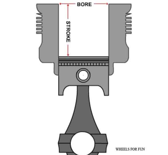

Motorunuzda yapacağınız piston krank değişimleri sonucunda kaç cclik bir hacime sahip olduğunuzu şu şekilde hesaplıyorsunuz;
Öncelikle bore ve stroke değerlerine ihtiyacımız olacak.Kısacası resimle anlatabiliriz bu değerleri;
Motor Hacmi= bore(mm)2 X stroke(mm) X 3.1416"

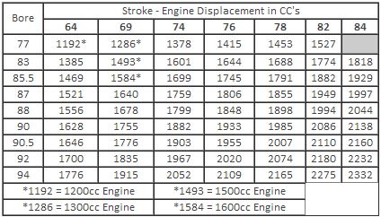

Motor Hacmi=90,5 X 90,5 X 69 X 3.1416 = 1775cc
1 pistondaki hacim ise= 1775/4=443,85cc
Sonucunu elde ederiz.Örnek bir tablomuz da şu şekilde;
