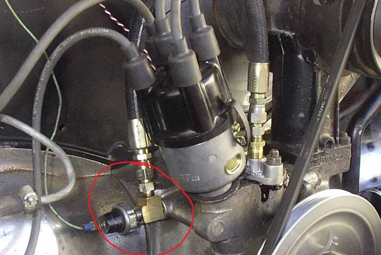

Uzun zamandır yağ müşürümden yağ sızdırıyordu.Pek fazla takmıyordum ancak bir gün yolda fazla devirli kullandım aracımı.Bir anda yağ lambası kıpkırmızı oldu ve aynadan baktığımda arkamda bir duman.Çok korktum ve alev aldığını düşündüm motorun.Hemen kontağı kapatıp boşa aldım.Sağa doğru yanaştım ve ilk işim kutup başlarını sökmek oldu.Daha sonra kaputu kaldırdığımda heryer simsiyah yağ olmuştu :) Yağ müşürü yerinden fırlamış ve tüm yağ basınçla boşalmıştı.Sigortama çekici hizmeti eklettiğim için bir kez daha kendime teşekkür ettim :) Hemen çekici çağırdım ve sanayiye çektirerek müşürün yerini tekrar yaptırıp yoluma devam etmiştim :cheer:

\VosVos\ Yazan:: Arkadaşlar vosvoslarınız ile yolda kalma maceralarınızı paylaşalım bu başlık altında ki diğer kullanıcılar daha dikkatli olsunlar :)
paylaştığınız için önclikle teşekkür ederim. ancak bir konu bu mesajınızdaki fotoğrafta dikkatimi çekti. yağ müşiriinin olduğu kısımdan ve distribütörün hemen sağından bloktan çıkarılmış birer elastik hortum görünüyor fotoda. bu hortumları dışarıya taktığınız bir yağ filtresi için mi kullanıyorsunuz. şayet öyle ise bu işlemi nerede ve nasıl yaptırdığınız konularında bilgi verebilir misiniz? malum vosvoslarımızda gerçek bir yağ filtresi olmadığı için karıncama bir yağ filtresi eklemek gibi bir planım var. ve bu foto bu sebeple dikkatimi çekti.

\wankel\ Yazan::
Açıkcası fotoğrafı internet üzerinden bulmuştum.Ancak dediğiniz gibi yağ filtresine giden hortumlar...Benzin pompasını iptal etmiş ve filtreden dönüşü oraya vermiş.Ancak bence mantıklı bir işlem değil bu şekilde.

Egzantriğinize göre tercih edip bu yağ pompasını takabilirsiniz.Uzun ince yağ filtreside satın alıp işlemi tamamlarsınız;
www2.cip1.com/ProductDetails.asp?ProductCode=BOS-72150
Bunun dezavantajı ise yağ filtresi egzoza çok yakın olmasından dolayı yağın hararetini arttırdığı söylenmekte.Ne kadar doğru bilinmiyor ama düşününce mantıklı...3000 de bir yağ değiştirerek aslında motorunuzun sağlıklı çalışmasını sağlayabilirsiniz.Sanayide 20 30 bin km de yağ değiştirmemiş yıllardır binenlerde var :)
