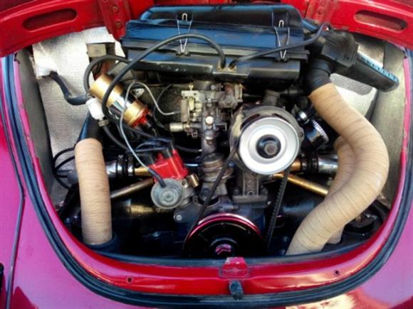

Doğrusu fotoğraftaki gibi midir?
9 yıl 4 gün önce - 9 yıl 4 gün önce #2204 Yazan: VosVos
VosVos tarafından Benzin otomatiğinden yağ sızıntısı konusunda yanıtlandı
Evet doğru.Hava filtresi ile yağ koyma arasında küçücük bir boru,filtrenin içine giren yağ buharı karbüratörden yanma odasına gidip yanıyor.Blok içinde yağ buharı tahliye edilmiş oluyor.Bu arada bu sizin motorun resmi mi? Öyle ise acilen benzin filtresini oradan kaldırın, zamanla ısıdan eriyip delinip yangına sebebiyet verir.Benzin filtresinin doğru yeri ön tarafta benzin deposunun hemen altından çıkan boruya takılmalıdır.
