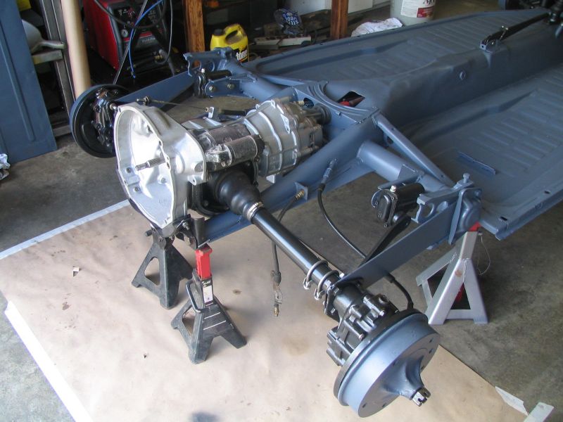

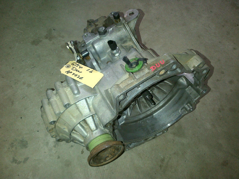

Maalesef uymaz.Volkswagen kaplumbağa arkadan motorlu arkadan itişli bir araç.Golf ise önden motorlu önden çekerli bir araç...
Vosvos şanzımanı resimdeki gibi,buna benzeyen şanzımanların uyma olasılığı mevcut.2 adet yadan aks kolu çıkmalı,ön taraftan vites kolu bağlanmalı ve arkadan motor bağlanmalı.
Golf 1 şanzımanı ise şu şekilde gözükmekte.
