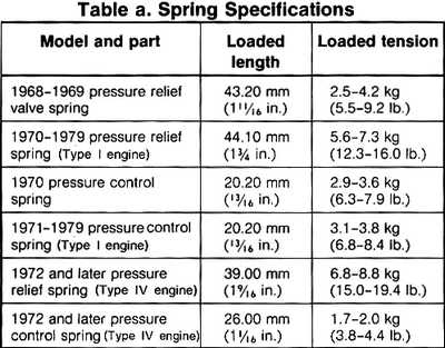

Motor toplarken bu valflerin yay uzunlukları ve dirençleri ölçülmüyor.Çoğu site de tartışılan bir konu ancak kesin bir bilgi verilemiyor ölçüler hakkında.Şöyle bir şema var ancak doğrulu hakkında emin değilim.
Onun yerine birisi bu valfleri değiştirerek yeniden tasarlayıp üretmiş.Bir müddet yüksek süratten sonra bazı vosvoslar da yağ lambası yanar(Eski bloğumda da bu şekilde idi) bu sorunu bu valfi alarak çözdüklerini dile getirmişler.
