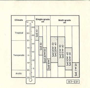

Kullanım kitapçığında bir çizelge mevcut.Ortam sıcaklığına göre yağın viskozitesi değişiyor.79 yılında yayınlanan kitapçıktaki çizelge şu şekilde
Burada ki tabloya göre yağ kullanılmanız öneriliyor.

ben de 3 yıl önce castrol yetkililerini arayıp 20-50 cevabını almıştım. normalde bu yaşlardaki araçlarda uygun olabilir, bilemiyorum. vosvoslarda su soğutma olmadığından, yağ daha yüksek sıcaklıklara maruz kalıyor. örneğin golf 1'lerde yağ, aracı çok sıkıştırırsanız en çok 105- 110 C'yi bulurken vosvoslarda 130 C'ye kadar çıkabiliyor. yetkililer vosvosların havasoğutmalı olup yağın normal seyir sıcaklığını düşünüyorlar mı bilinmez . lastik hava basınçları gibi düşünebiliriz. lastikçiler öne çok arkaya az hava basmaya alışmışlar. biz gidince bize de aynı şekilde, motorun arkada olduğunu hesaplamayıp bildiklerini uyguluyorlar. o yüzden bence tablonun da dediği gibi 15w-40 en doğrusu.
