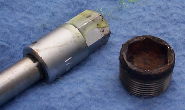

Peki tapayı neyle sökeriz? Şimdi 17 allen lokma sanırım ama elimde o uç yok. Netten aldım ki sanırım başka tip 17 allenler de varmış. Şimdi bize nasıl bir uç lazım?
7 yıl 11 ay önce - 7 yıl 11 ay önce #2389 Yazan: VosVos
VosVos tarafından Şanzıman Yağı konusunda yanıtlandı
17mm allen diye geçiyor, netten aldığın nasıl birşey?
