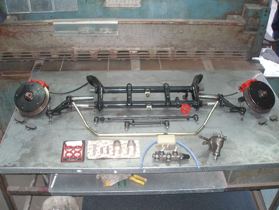

Siz de olan dingil dediğimiz parça bu.Tam ortasında gözüken ise ayar yapmanızı sağlayan parçadır.Bundan;
www2.cip1.com/ProductDetails.asp?ProductCode=ACC-C10-4032
iki tane alıp kesilip kaynatılır,vida ile ayar yapılıp istenildiği noktada sıkılır.Yaklaşık olarak 7cm vosvosu düşürür.
Bunun dışında yapamayız diyen ustanın dışında bir usta bulunuz.Daha uygun yollu ve uğraşmak istemiyorsanız içinde bulunan metallerden 2-3 tane çıkartarak düşürtebilirsiniz.Ancak önermediğimiz bir uygulamadır dingilin direnci azalmaktadır.Doğrusu olan yukardaki parça ile yapılmasıdır.Aynı zamanda bu parça ile normal ebat lastik kullanamazsınız daha dar olan 135-145 ebatlı lastik kullanmanız gerekmektedir.

Herkeze selamlar öncelikle :) Bu resimdeki parçayı nasıl temin edebiliriz acaba ?
10 yıl 7 ay önce - 10 yıl 7 ay önce #1720 Yazan: VosVos
VosVos tarafından kamber ve yay konusunda tavsiyeleriniz lütfen konusunda yanıtlandı
Parçacılara sormanız gerekmekte.Eğer yok ise ellerinde yurt dışından temin edebilirsiniz
Şuraya gelmiş;
www.yedekparcashowroom.com/asp/show_stoc...=22-2802-0-K1&view=2
