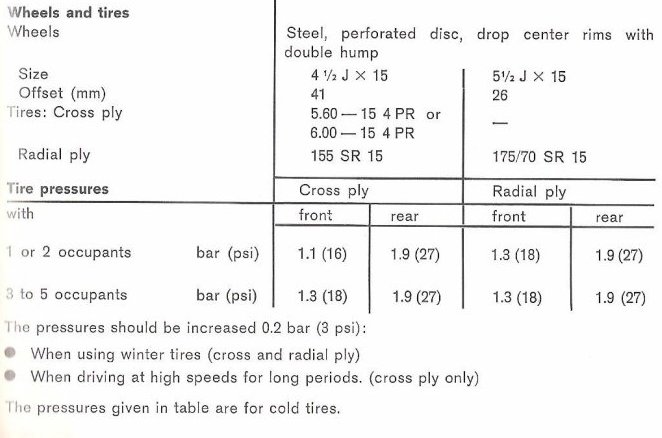

Bu ölçü maalesef yanlış bir ölçü.Son zamanlarda bulunan bir ebat olduğı için galiba orjinal gibi adlandırılıyor.Orjinal lastik ebadına yakın bir ölçü 165 taban için 165/75/15 dir ancak bulunmuyor.
Bu tabloda detayını görebilrisiniz.
Kış lastikleri için önerilen lastik havalarının 3 fazlasını basın diyor :)
