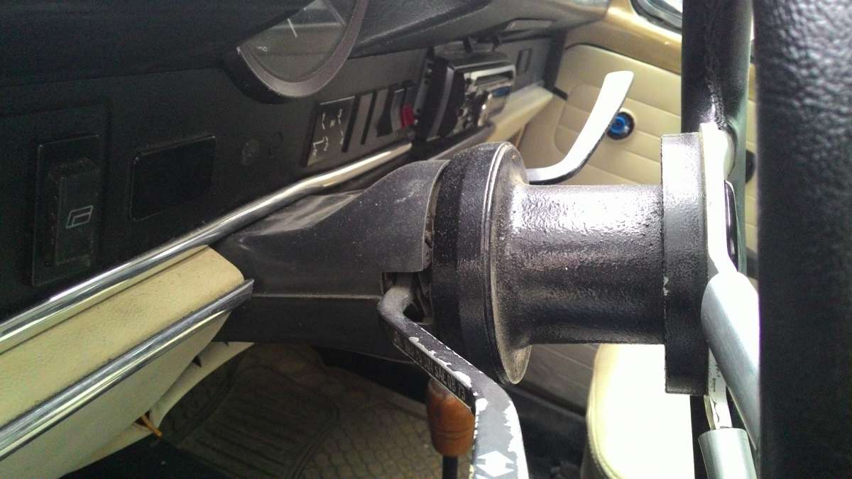

74 model 1303 var bende. Direksiyonun alt kısmında bulunan ve korna butonuna gittiğini tespit ettiğim kontaklarda kırılmalar oldu. Anladığım kadarıyla direksiyon dönüş yaparken bile temas etmesini sağlıyordu alt ve üst kısmın. Kırılmanın olduğu gün korna takılı kaldı bir kaç kez. ve ben de inceledim, kısa devrenin nerden kaynaklandığını bulmaya çalıştım. kontak parçaları kısa devre yapıyordu ve korna çalıyordu kısacası. cımbızla aldım parçaları, ardından kornanın kablolarını söküp izole ettim.
Şimdi ben bu parçayı nasıl bulabilirim bir bilgisi olan var mı ? sinyal koluyla herhangi bir ilgisi var mı acaba. Bana ayrı parçalarmış gibi geldi.

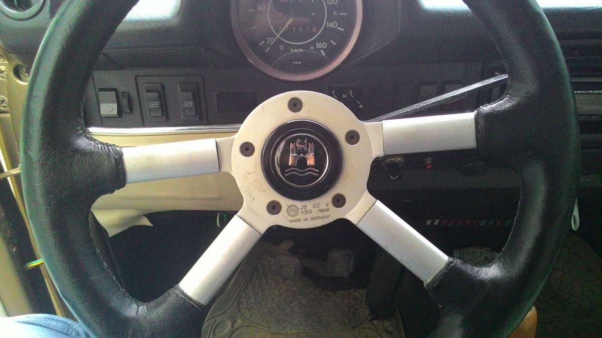

Direksiyonunuz orjinal mi yoksa arada bir göbek var mı?

Direksiyon şekildeki gibi. Sinyal kolunun hemen üzerindeki boşlukta kontaklar var sanırım sorun o kısımda.
