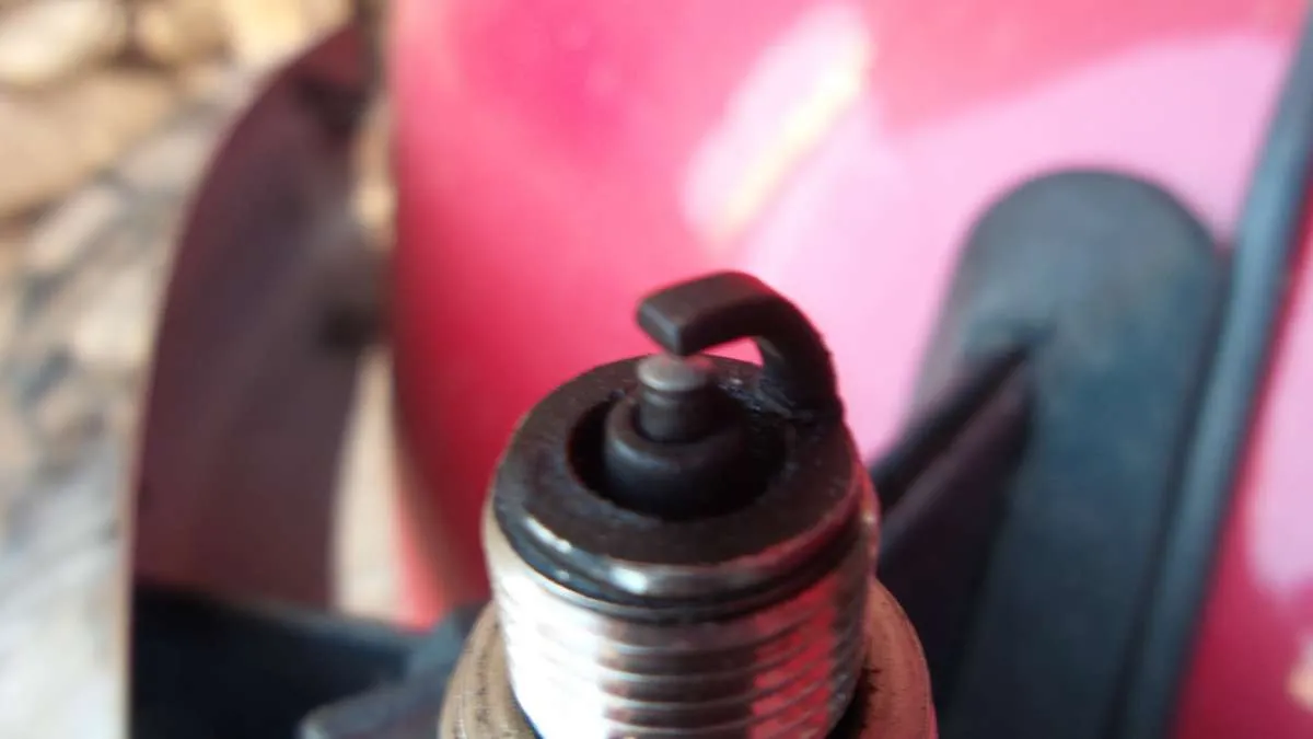

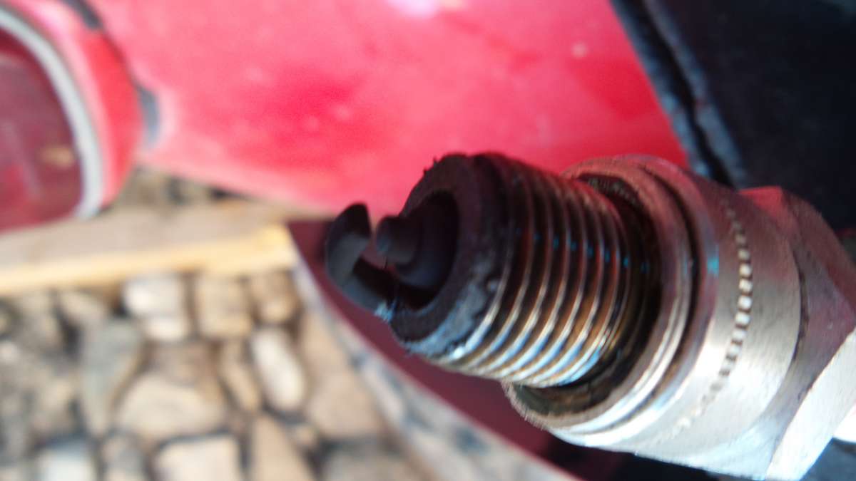

Slm arkadaşlar
Segman atılalı bir yıl olmadı ayrıca bir ay kadar önce bujileri söküp temizlemiştim
Sizce bu halde olması normal mi
İkinci resimdeki gibi zımparalayıp taktım doğru mu
Soldaki silindirler ateşlemiyor
Kabloyu değiştirdim yedek kablo vardı yine ayni
Kabloya elektrik geliyor
Yarın bujilerin yerini değiştireyim yedek yok
Acaba neden olabilir iki silindir de çalışmıyor
Ayrıca buji alacak bir yer önerir misiniz kargoyla alacağım

slm arkadaşlar
Benim soldaki bujiler bozulmuş bosh W8BC bulabildim iki tane aldım
Dispiritör de problem vardı platini takınca iki taraf birbirini karşılamıyor hareketli ksım biraz aşağıdda kalıyordu bende platinin bu tarafını yukarı doğru hafif büküp öyle değiştiriyordum, problemi platinin birinci parçasını taktıktan sonra pula benzer bir şey koyup ikinci parçasını taktım şansa platinin iki ucu birbirine tam oturdu
Buarada avans ayarı kaçtı kulakla dinleyip yaptım ama bilemiyorum yinede sesi iyi
Bu işlemlerden önce subap ayarı ve platin ayarını yapmıştım
Avans ayarı için öneri alabilir miyim ve orjinal bosh W8AC alabileceğim bir yer var mı

Geçmiş olsun,
Çin bujilerde sıkıntı çıktığını duyuyoruz.Şimdilik en sorunsuz bujiler ngk b5hs-b6hs bunları kullanabilirsiniz.
Platin olayını tam anlayamadım ancak açıp kapanıyorsa sorun yok :)
Avans ayarını motor çalışmıyorken yapabilirsiniz.Alttaki kasnağın üstünde bir çentik olacak.Bu çentiği subap ayarı yapar gibi en üst noktaya getirin,daha sonra elinizle distirbütörü yavaşça döndürün çıt çıt diye ses duyduğunuz nokta avans noktasıdır.Bazı motorlarda bu 5 10 derece farkedecektir ancak çoğunda bu şekilde düzgün avans vermekte.Eğer kasnakta başka çentik var ise(küçük çentikler) o çentikleri üst noktaya(iki bloğun birleşme noktası) getirip avansı ayarlayın.
