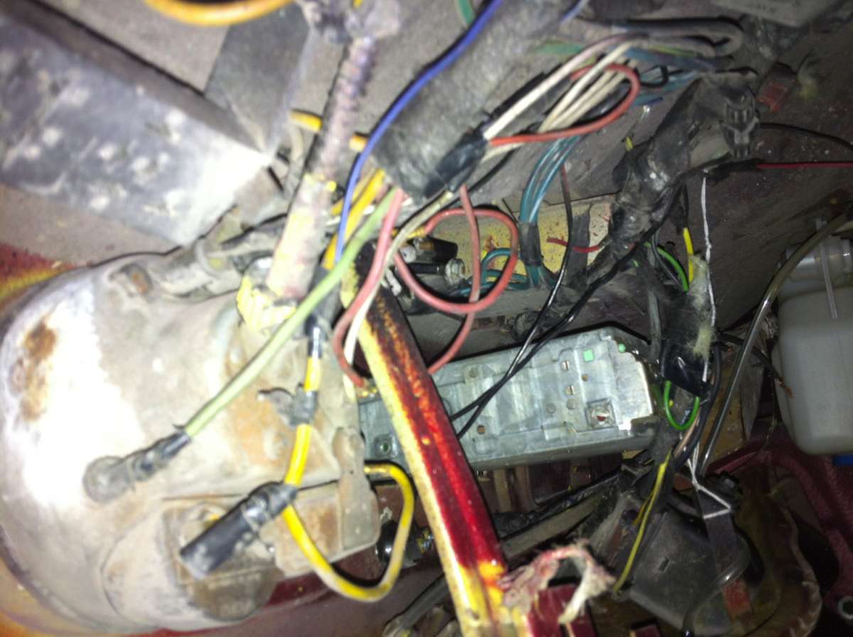

Arkadaslar kısaca anlatıyım.Benzin göstergem çalışmıyordu bi fiş çıkmıs onu taktım benzini doğru gösterdi fakat gösterge parkları veya farları yaktıgımda calısıyor.bu bana kısa devre gibi bir sorun yaratır mı fişi geri söküyüm mü?

Bir de şu var bu çıkan fiş iki parça ayrılmış birisi göstergenin arkasında takılı birisi boşta ben boşta olanı benzin için taktım diğeri hala duruyor.

Doğru göstermesi sizin avantajınıza şamandıra ve varsa termik bozuk değil :) Ancak taktığınız kablo yanlış çünkü kontağı açtığınız anda çalışması gerekiyor ancak parkları açtığınızda çalışıyor burdanda parklar açıldığında elektrik gelen kabloyu taktığınız anlamanı gelir.Doğru olan kablo kontağı açtığınızda elektrik gelen kablodur.Siz bir kontrol edin orada boş bir kablo olması lazım...Yok ise bir fotoğraf çekin tesisatın şemasını çıkartalım yoksa bile size nereden kablo çekeceğinizi şema gösterecektir.

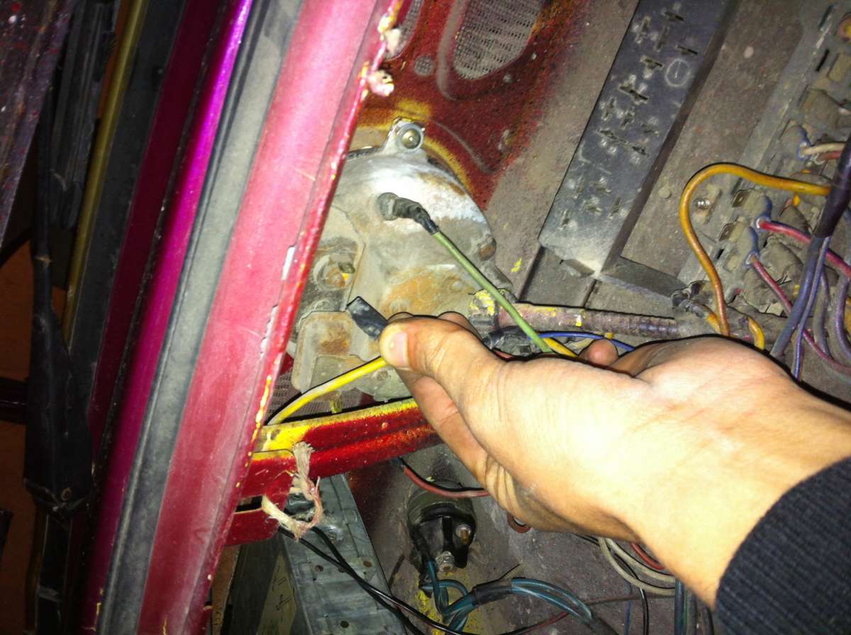

Benim arabamın kontagı normal kontak değil sonradan baska bir kontak baglanılmış acaba onun için elektriği ordan vermiş olabilirler mi? Fotografını yolladım elimde tuttugum kablo işte

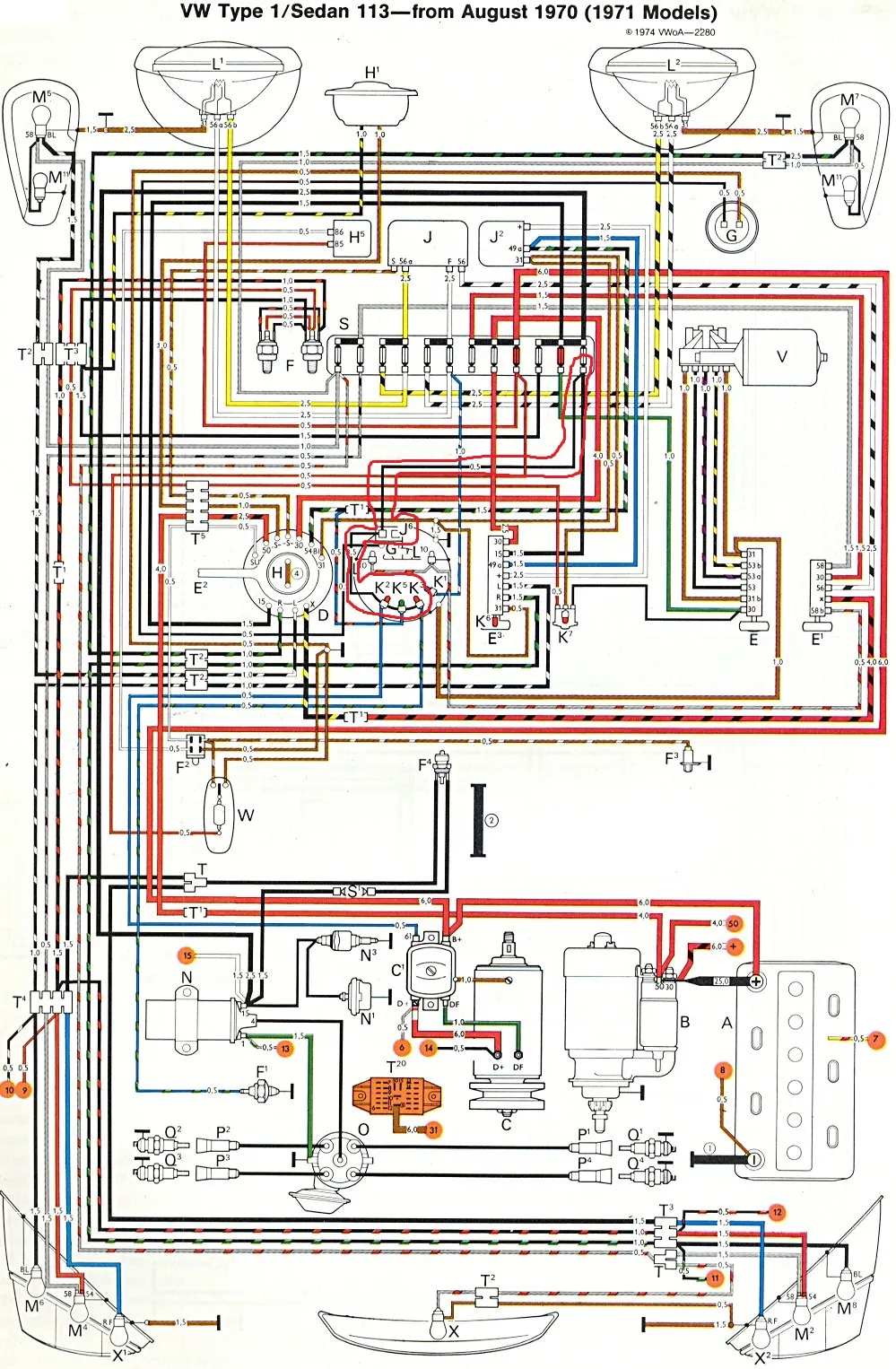

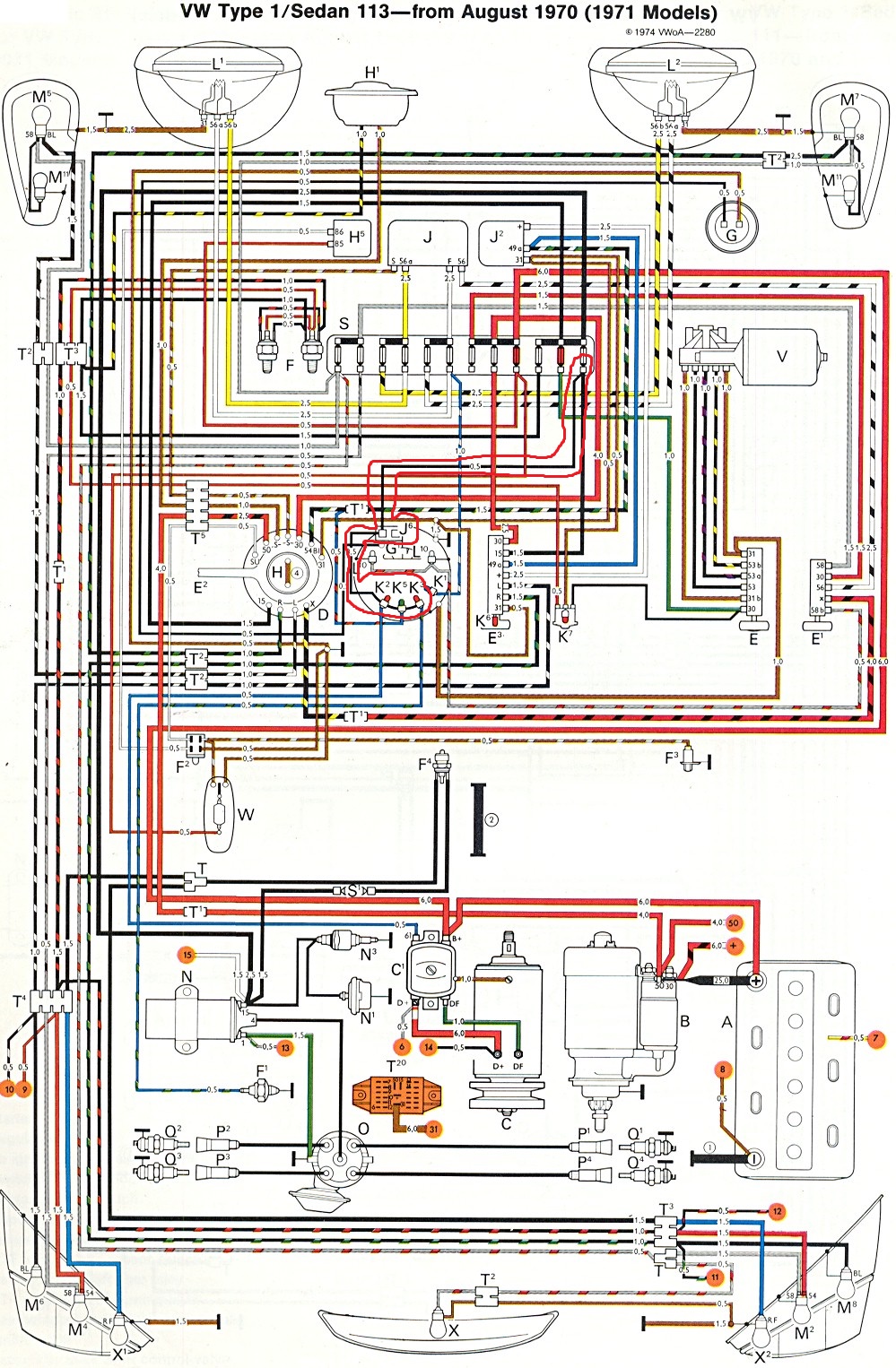

Şimdi gördüm fotoğrafı.Aracım 1303 demiştiniz acaba 1302 olabilir mi? 71 modelin şemasında gözüken şu; siyah bir kablo ile en son sigortadan (12 numaralı) göstergeye giriyor oradan da şarj lambasına gidiyor.Kırmızı ile daire içine aldım kablonun yolunu...

Resime sağ tıklayıp farklı kaydet diyerek bilgisayarına indir.12.sigortadan bir kablo önce benzin göstergesine oradan da şarj lambasına gidiyor.Gözüken bu...Eğer öyle bir kablo yok ise şunu dene;
Şarj lambasının arkasındaki kabloya bir kablo sarıp o sarıyı taktığın yere yani benzin göstergesine bir kablo çek.Kontağı açtığın gibi hem sarj lamban yanacak hemde benzin göstergen çalışacak olması gerekiyor.Bu arada facebook gibi sosyal ortamlarda sorduğunuz teknik sorulara doğru cevap alma olasılığınız %10 gibi düşük bir değerdir bilginiz olsun :)
