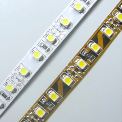

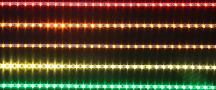

Öncelikle şerit ledin tanımını yapalım.Genellikle 3 led'de bir kesebileceğiniz bir alanı bulunan metrelerce boyu olan yüzlerce led bulunabilen ince uzun yapıda bir led topluluğudur.Görsel olarak farklılıkar içersede çok benzerlerdir.
Şerit ledleri falçata,makas tarzı kesici aletlerle ledin üzerinde bulunan kesebileceğiniz noktalardan kesebilirsiniz.Genellikle ya lehimli olan bölümdür yada koyudur o keseceğiniz yer.Zaten 3 led'de yada 5 led'de bir dikkatinizi çekecektir.Genede takılırsanız aldığınız yere yada buraya resmini koyarak danışabilirsiniz.
Öncelikle kullanacağınız alanda hangi renk istediğinize karar verin.
Sarı led, yeşil led, mavi led, beyaz led, günışığı led gibi ledler vardır.Ben günışığı seçtim.

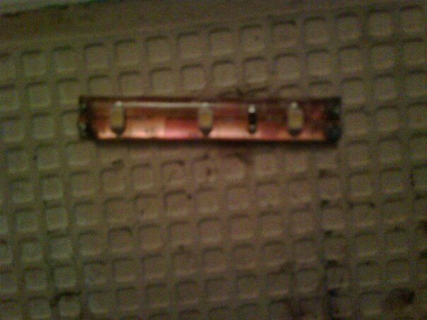

3 ledde bir kesim yeri var!

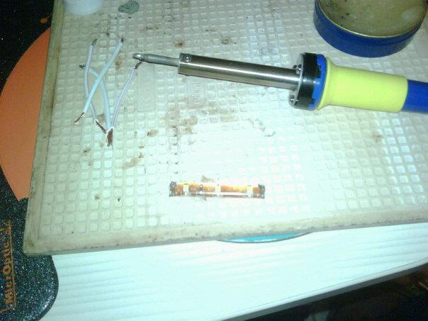

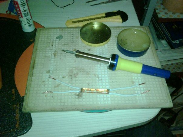

Daha sonra bu ledlere bağlayacağım kabloları kestim.Yaklaşık işaret parmağım boyunda kaç led parçası var ise 2 katı kablo parçası oluşturdum.Bir kablo giriş için bir kablo çıkış için kullanılıyor.
Kırmızı çizgili olanı + çizgisiz olanı - olarak kullandım

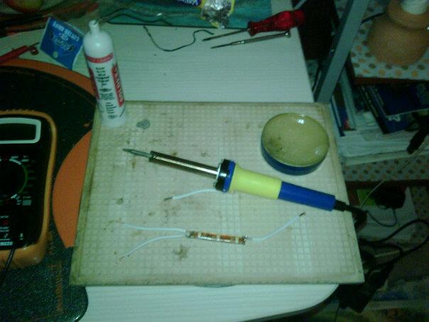

Sıra geldi kablolarımızı led parçalarımıza lehimlememize.Bu bize araç içinde kolaylık sağlayacak.Kablolara ek bağlantı yapmış oluyorsunuz ancak pratik oluyor.İsterseniz fiş bile yapabilirsiniz istediğinizde sökebilirsiniz :)

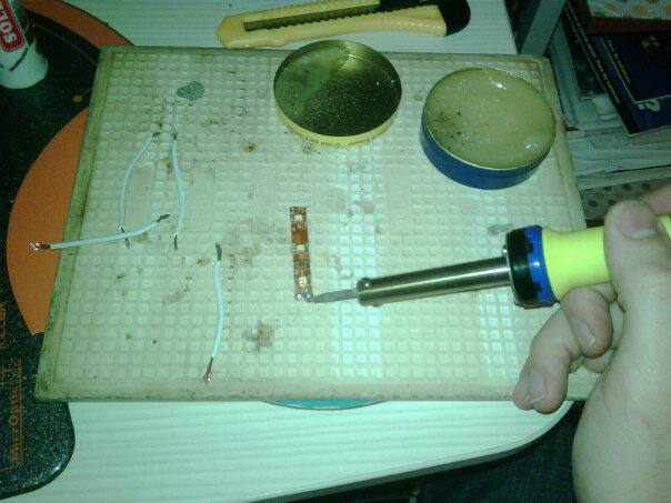

Lehimleme başlıyor...Aracınızda seri led yapacaksanız +kısmına +yı bağlamalısınız.
Daha önce lehimleme yapmadıysanız biraz tecrübe gerektiren bir işlem.Havya kalitesi lehim kalitesi pasta kaliteside bir etken ancak bir şekilde lehim yapıyorsunuz :) En basit yöntemi her lehim kullanmadan önce lehimi pastaya batırın.Daha sonra lehim yapacağınız yere havya ile bastırıp lehimi üstüne tutarak eritin.Aynı şekilde kablonuza havyayı bastırıp kablonuzada lehim yapın.Şimdi lehim olacak yerle kablonuzu üst üste koyup havyayı çok az bastırıp çekin ve 2 lehim birleşsin.

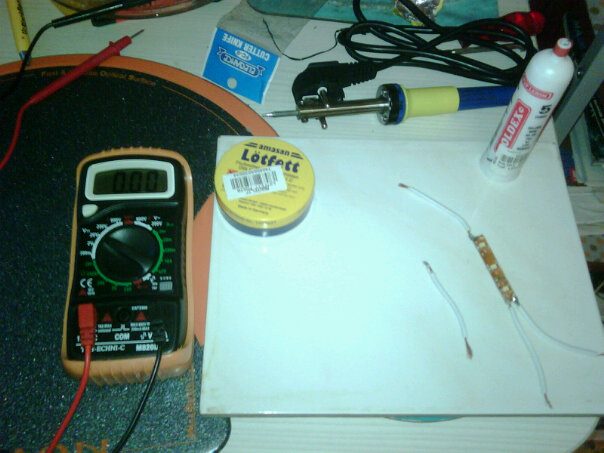

Evet lehimlememin sonuna geldim.Sıra geldi kontrole

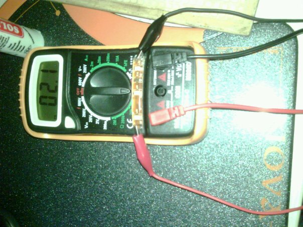

Ölçü aleti varsa elinizde sesli uyarı bölümüne getirin.Ledin bir ucundaki + ya kırmızıyı bağlayın.Siyahı önce diğer ucundaki + ya değdirin.Ötüyorsa sıkıntı yok demektir.Eğer ötmüyorsa akım geçmiyor demektir tekrar lehim işlemi yapın.Eğer - kısmına dokundurduğunuzda da ötüyor ise lehimlerken + - birbirine temas halinde olduğu anlamındadır.Lütfen lehimi söküp tekrar daha dikkatli yapın.

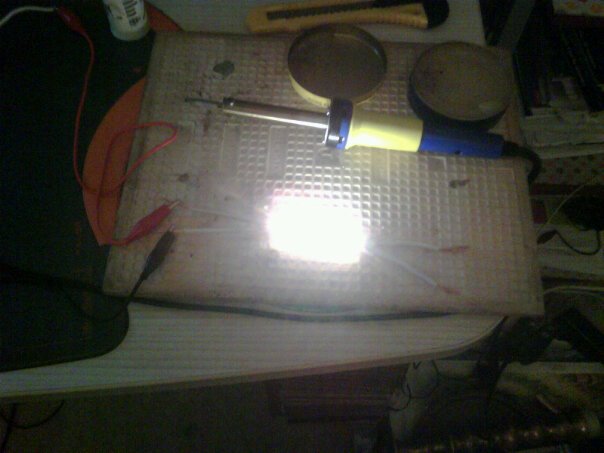

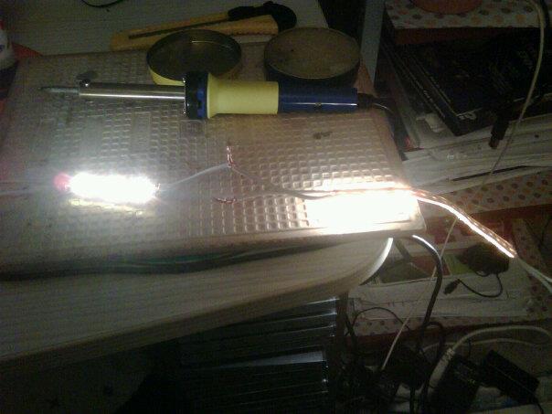

Şimdi geldi deneme aşamasına.Burada 12volt adaptörünüzün + çıkışını ledin + çıkışına, - çıkışını - çıkışına bağlıyorsunuz.Aynı tarafta olması gerekiyor.
Aynı tarafta + +, - - ye bağlı.
Eğer led çalışıyorsa herşey yolunda demektir.Eğer yanmıyor ise adaptörünüzün elektrik verdiğinden emin olun.

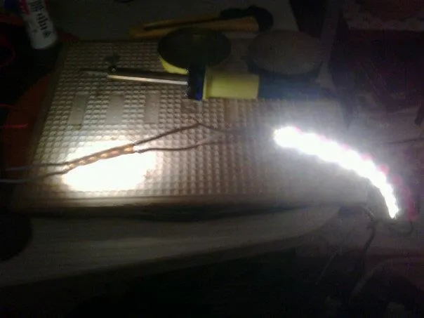

Şimdi geldi başka bir led parçası eklemeye.Burada 3parça ana led'e 6 parça led ekledim. + çıkış + girişe, - çıkış - girişe bağladım.
Unutmayın.Ledleri istediğiniz kadar seri bağlayabilirsiniz
