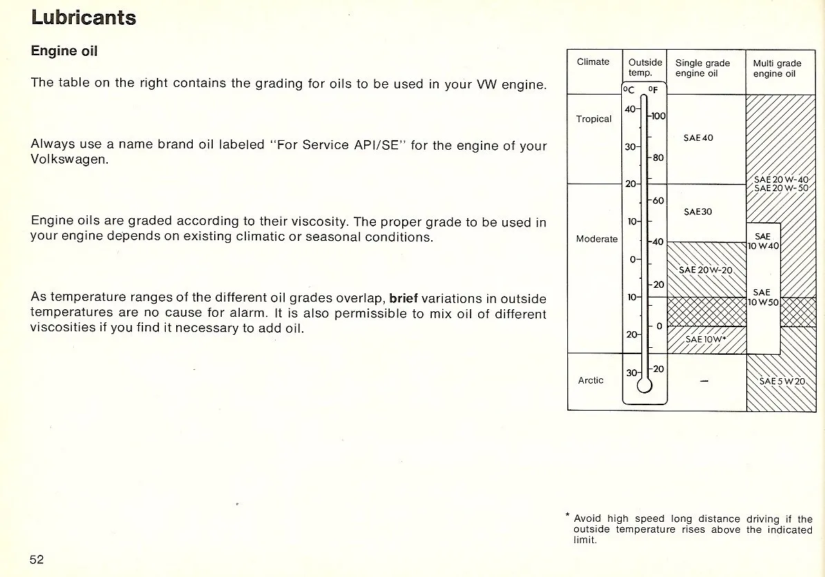

Herhangi bir sorun yaratmaz zira donacak olan su yok, ancak önerim yağınızın ilk değerini inceltmeniz eğer ki kullanacaksanız, hiç kullanmayacağım diyorsanız herhangi birşey yapmanıza gerek yok :) Sileceklerin altına birşeyler koyun, lastik aksamlara pudra dökebilirsiniz(motor-bagaj-kapı gibi), gaz yağı yada az gresli ürünlerle krom yerleri(tampon far çerçevesi gibi) silebilirsiniz ki oluşan nemin temasını azaltır.
Yağ olarak 10w60 mobil 1 kullanabilirsiniz.-25 dereceye kadar ilk marş için yeterli olur, daha da soğuk oluyor ise 5w50 mobil1 kullanabilirsiniz.
Vosvos için önerilen yağların sıcaklarla oranı
