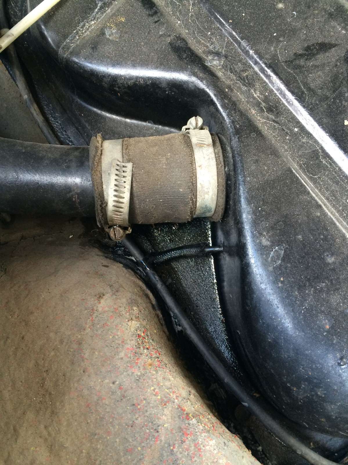

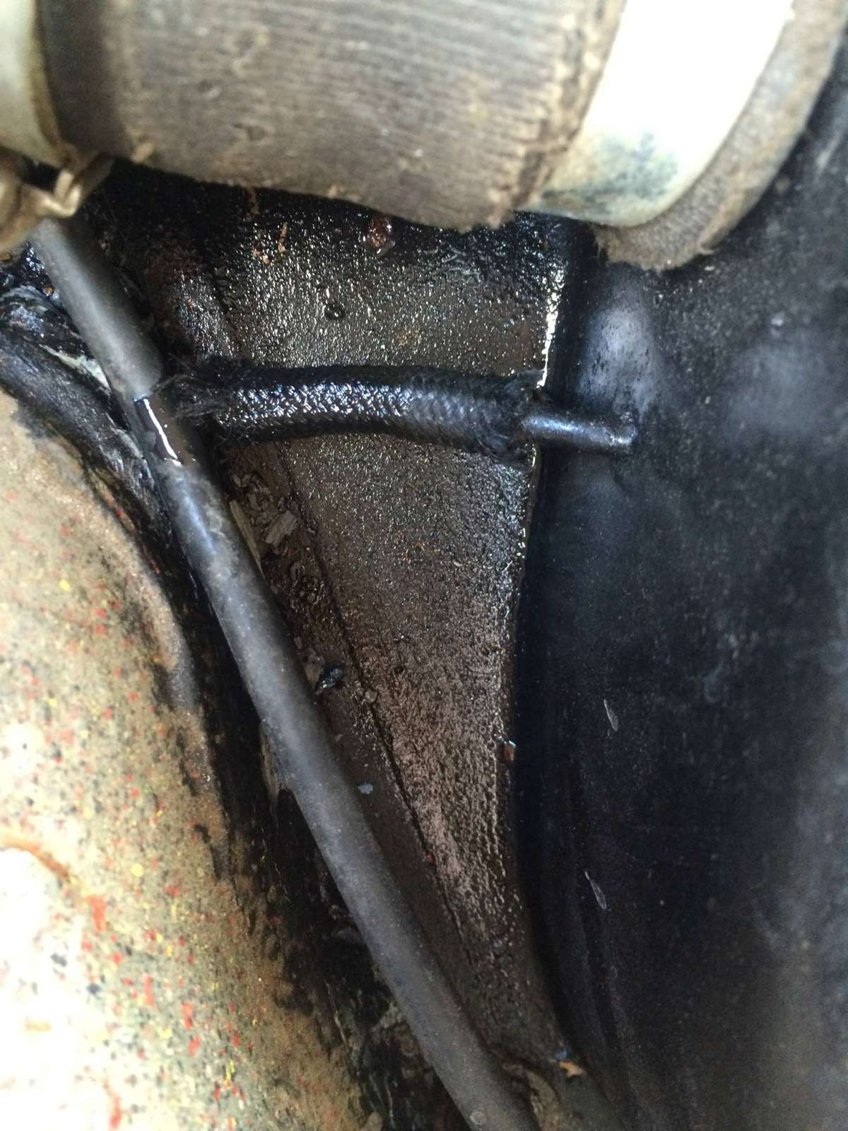

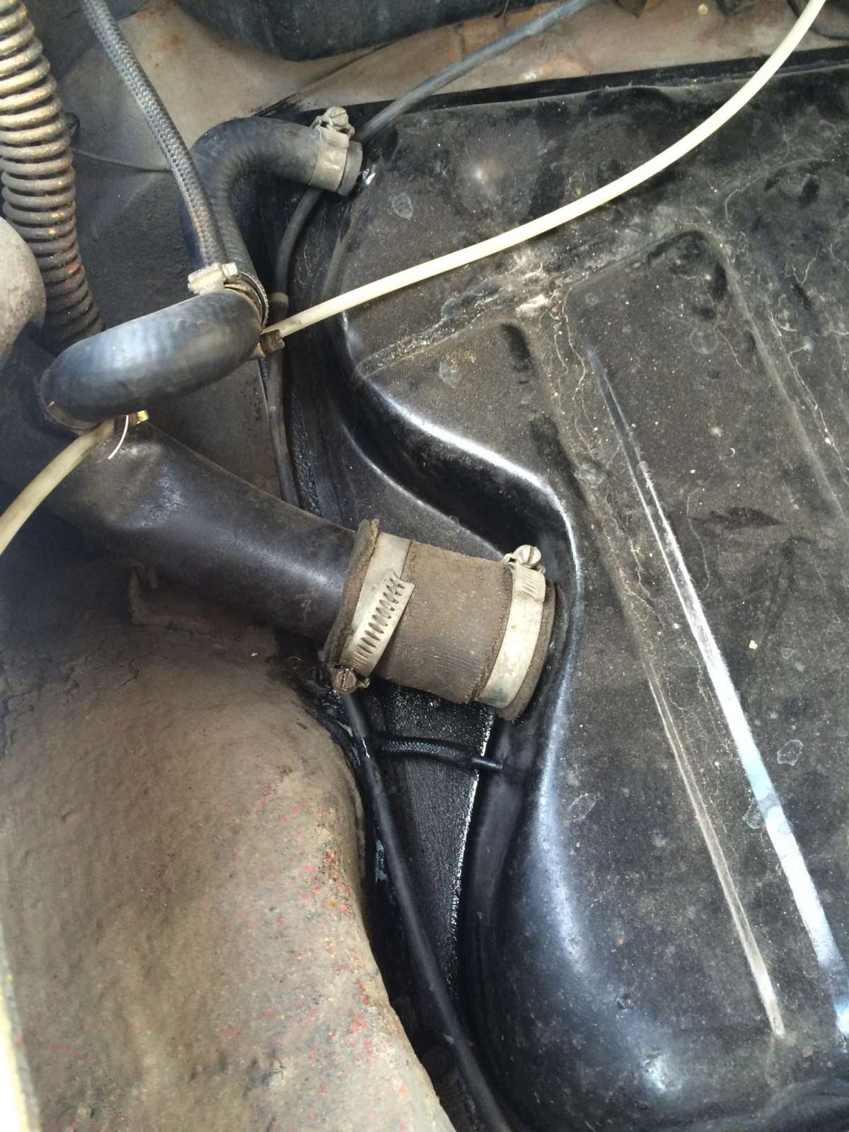

BU RESİMLERDE GÖRÜLEN KÜÇÜK SİYAH LASTİKTEN BENZİN KOYARKEN (BAGAJI AÇIP İZLEDİM) 5 LİTRE BENZİNDE 6 7 DAMLA BENZİN SIZDI. DEMEK Kİ BEN 100 LİRA KOYUNCA ÇOK FAZLA SIZMA YAPIYORDU VE DEPO DOLUYKEN DE TABİ. LASTİĞİ İNCELEDİM UCU KAPATILMIŞ BİR YERE BAĞLI DEĞİL AMA SIZMA BURDAN GÖZÜMÜN ÖNÜNDE OLDU.
ACABA BU LASTİK NE İŞE YARIYOR? DEPODA NEDEN BÖYLE BİR ÇIKINTI MEVCUT? HEPİNİZE ŞİMDİDEN TEŞEKKÜRLER :)
