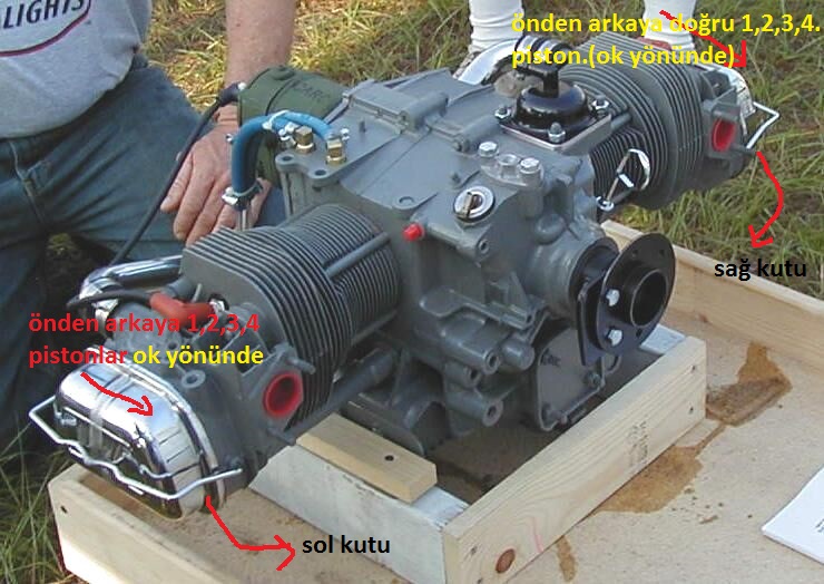

dr. domates'te lpg sistemi var ve subap ayarı yapmak istiyorum fakat kafama takılan bir şey var. sağ taraftaki subap kutusunda 1 numaralı subapı ayarladıktan sonra sol taraftaki 1 numaralı subapıda ayarlamak gerekiyor mu? yani karşılıklarında ayarlamak gerekiyor mu? videolarda hep tek taraflı ayarlama yapıyorlar ve yanlış bir şey yapmak istemiyorum.
10 yıl 4 ay önce #1746 Yazan: VosVos
VosVos tarafından LPG'de tekleme yapıyor konusunda yanıtlandı
ktotrakan Yazan:: dr. domates'te lpg sistemi var ve subap ayarı yapmak istiyorum fakat kafama takılan bir şey var. sağ taraftaki subap kutusunda 1 numaralı subapı ayarladıktan sonra sol taraftaki 1 numaralı subapıda ayarlamak gerekiyor mu? yani karşılıklarında ayarlamak gerekiyor mu? videolarda hep tek taraflı ayarlama yapıyorlar ve yanlış bir şey yapmak istemiyorum.
Öncelikle Motora baktığımızda sağdaki kapaktaki arka piston 1 bize yakın olan 2, soldaki kapakta arkadaki 3 bize yakın olan 4 resim ile örnek vermek gerekirse;
Bu şekilde sistem çalışmakta.Öncelikle 1.pistonun ateşleme ve emmesini ayarlıyorsunuz,daha sonra kasnağı saatin ters yönünde 180o çevirip 2.pistonu ayarlıyorsunuz.İşlem bu şekilde 3 4 olarak devam ediyor.Bi bu kapak bi diğer kapak şeklinde yapmaya gerek yok.Mantığını kavradıktan sonra 1 pistonun bile ayarını yapabilirsiniz...Eğer aklınıza takılan bir nokta var ise yazın yada şehrinizde usta var ise ustaya yaptırın,yaptırırken takip edin bi daha ki sefere kendiniz daha rahat yapabilirsiniz :)

10 yıl 4 ay önce #1749 Yazan: ktotrakan
ktotrakan tarafından LPG'de tekleme yapıyor konusunda yanıtlandı
kafama soru takılmaz mı üstad. :) demek istediğimi tam anlatamadım. bende resim üzerinde anlatamaya çalışacağım bir kısmını. sol kutu 4 subap var önden arkaya doğru 1,2,3,4 aynısı sağ kutudada var. ben bu ayarlama işlemini yaparken sadece sağ veya sadece sol olarak yapsam olur mu yoksa her iki kutudaki subapları lpg 0.20 sentil ölçüne göre mi ayarlayacağım. sizin dediğiniz gibi "Öncelikle 1.pistonun ateşleme ve emmesini ayarlıyorsunuz,daha sonra kasnağı saatin ters yönünde 180o çevirip 2.pistonu ayarlıyorsunuz.İşlem bu şekilde 3 4 olarak devam ediyor"

10 yıl 4 ay önce #1754 Yazan: VosVos
Önce "sağ kutu" da ki,1.piston(motorun arkasına doğru olan)da ki egzoz ve emmeyi yapıyorsunuz.Daha sonra 2.piston(öndeki) egzoz ve emmeyi yapıyorsunuz."Sağ kutu"yu kapatıp diğer kutuya geçiyorsunuz.Kutu olarak dedikleriniz silindir kapağı olarak geçiyor bilginize.

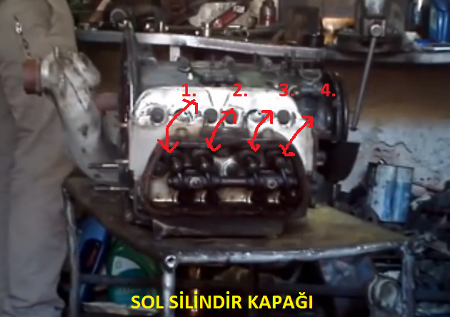

10 yıl 4 ay önce - 10 yıl 4 ay önce #1756 Yazan: ktotrakan
4 tane ismini bilmeddiğim :dry: şey var üstad. Bu resim üzerinden şimdi bu sol silindir kapağı( siz öğrettiniz :) ) ya her birine numara verdim 1 numara 2 numara 3 numara 4 numara diye ben bu sol silindir kapağındaki seyler 3. piston için konuşuyorum 1. ve 2 3. pistona mı ait. Aynı şekilde 3, 4 numara 4. pistona mı ait oluyor. ??
1.pistonun ateşleme ve emmesini ayarlıyorsunuz, daha sonra kasnağı saatin ters yönünde 180o çevirip 2.pistonu ayarlıyorsunuz. Demiştiniz ;yani sıra geldi 3. pistona. 180 derece daha saatin tersi yönünde çevirdim 3. pistondayım. sonra resimde gösterdiğim 1 numara ateşleme 2 numara emme ( 3. pistona ait) bunları sentil ile 0.20 ölçüp ayarlıyorum. 3. piston bitmiş oluyor. sonra 180 derece daha çevirip 4. pistonun ateşleme ve emmesini ayarlıyorum. 4 pistonun ateşlemesi 3numara emmesi 4 numara mı oluyor???
eğer bu düşündüklerim (sizin sayenizde) doğruysa bu konuyla ilgili son olarak sizce genelde lpg ile kullandığım dr. domatesi arada sırada benzindede kullanıyorum. bu yüzden hem tasarruflu hemde dr. domatesi yormayacak sentil ölçüsü ne kadar olmalıdır. ateşleme ve emme için ayrı ayrı sentil ölçüsü var mı? ( mesela ateşlemeyi 0.18 yapıp emmeyi 0.20 yapsam daha iyi olur mu veya tam tersi ?) Teşekkürler.
10 yıl 4 ay önce - 10 yıl 4 ay önce #1757 Yazan: VosVos
Tamamen doğru.3.pistonun egzoz subapı 1 numara iken emme subapı 2 numara.4.pistonun emmesi 3 numara iken egzozu 4 numaradır(egzoz çıkışına yakın olanlar egzoz subapı)
20 ölçüsü iyidir.Egzozu küçük yaparsanız sıkıştırma artcağından performans artacaktır ancak buna gerek zira egzoz subapları emmelere göre daha çok ısındığından daha çabuk sıkar :)
