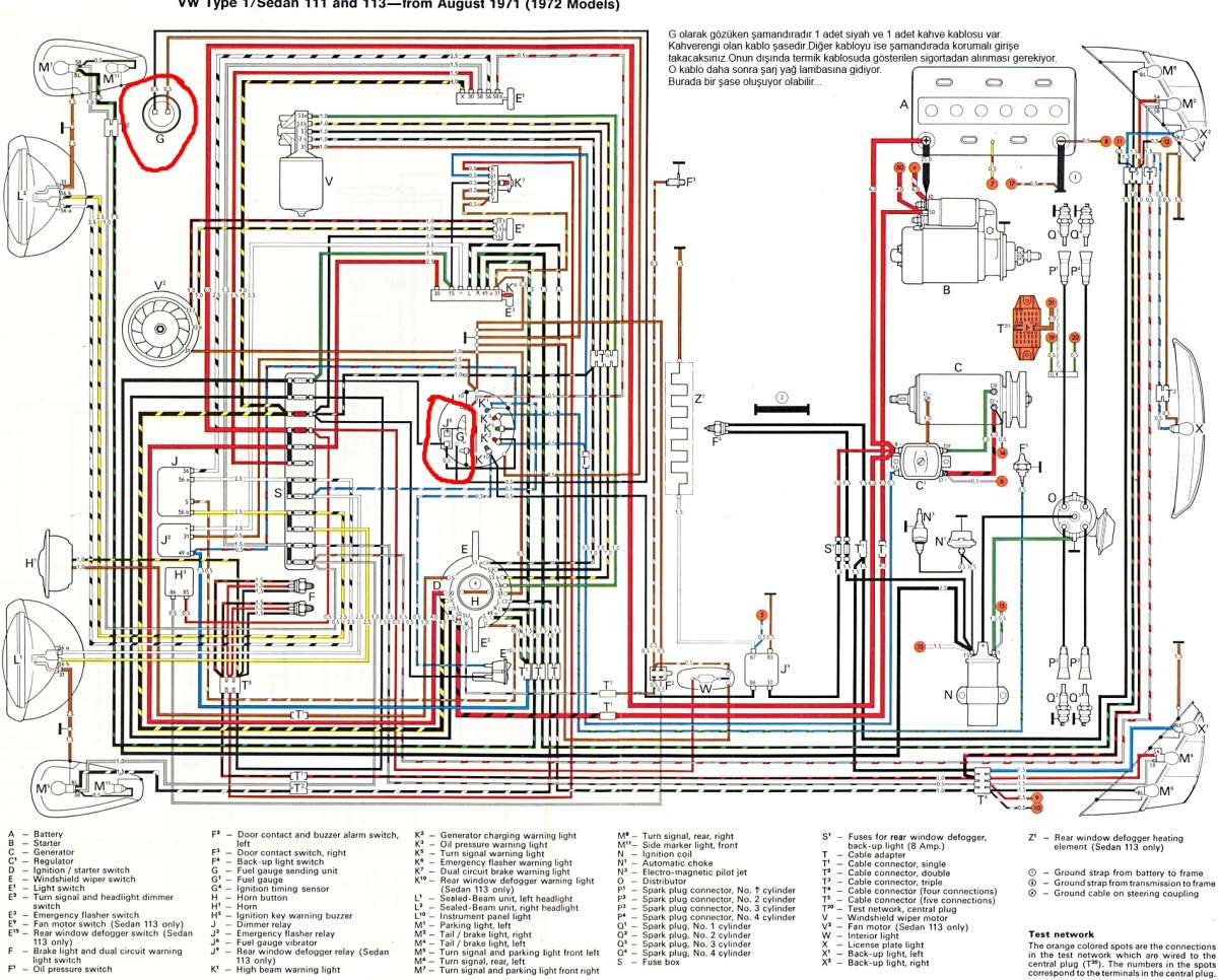

İlginiz için teşekkürler.Öncelikle size sordum zaten daha önceki cevaplarınız olsun bu seferki şemalarla ifadeleriniz olsun beni gerçekten aydınlatıyor.Burada soruma geç yazdınız o boşlukta da bir de oradan bilgi alıyım istedim :)
10 yıl 11 ay önce #1206 Yazan: VosVos
VosVos tarafından Benzin göstergesi konusunda yanıtlandı
Tabi ki alabilirsiniz hiçbir sıkıntı değil sadece yanlış bilgi almanız ilerde yaşayacağınız sorunları büyütecektir bu yüzden dikkatli olmanızda fayda var :) Son durum nedir? Şemadaki şekilde bir işlem uyguladığınızda herşey doğru bir şekilde çalışacak olması gerekir.

Arkadaşlar benzin göstergem çalışmıyor, yeni gösterge siparişi verdim taktırdım 1-2 kere çalıştıktan sonra tekrar yandı neden yapar ne yapmalıyım_?
10 yıl 9 ay önce #1332 Yazan: VosVos
VosVos tarafından BENZİN GÖSTERGESİ konusunda yanıtlandı
Kablolarda bir şase olabilir.Şamandırıya giden kabloları kontrol ediniz

Göstergeyi değiştirdiniz halde ya bağlantı yanlış oldu yada termik arızası olabilir tam olaya vakıf değilim.

Ordu Ünye de ikametgah ediyorum. Termikte herhangi bir problem yok elektrik ustası saati araca takmadan kontrol etti gösterge hareket ediyor, şamandrayı söktük o şekilde kontrol etti bu sefer şamandra dan hafif dumanlar çıkmaya başladı nerde sorun var bir türlü bulamadılar iki defa benzin göstergesi yaktılar sonuç gene olumsuz.
10 yıl 9 ay önce - 10 yıl 9 ay önce #1339 Yazan: VosVos
VosVos tarafından VOSVOS ELEKTRİK BENZİN DEPOSU VE GÖSTERGE konusunda yanıtlandı
Engin Bey aracınız sistemde 1972 1200 olarak kayıtlı.Acaba doğru mudur?
Resimde yazılı olarak açıkladım.Kablolarda bir sıkıntı var.Yada termikde.Termiğe giren kabloyu kontrol edin oradan çıkıp sarj yağ lambasına gidiyor oralarda şase yapıyor olabilir.Resmi bilgisayarınıza kaydedip yakınlaştırabilirsiniz...
